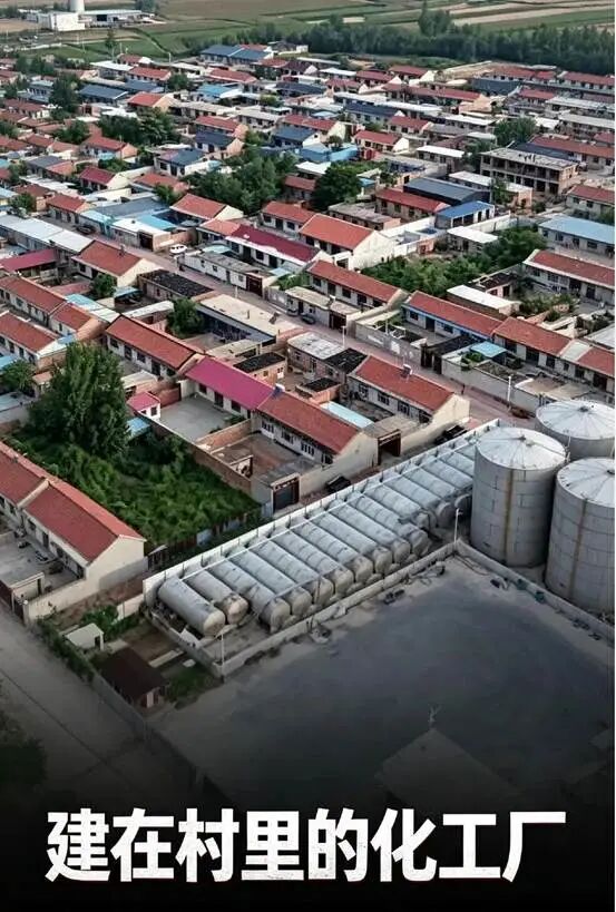

根据群众举报线索,央视记者前往东光县秦村镇小祃口村实地核查。进村路口处,印有“甲醇”“乙醇”“易燃液体”“爆”“燃”等警示标识的大型罐车往来频繁;村内高高矗立着数十座立式、卧式储存罐,与民居环境格格不入。
航拍:建在村里的化工厂
央视画面:储罐区与民居仅一巷之隔 图源:央视新闻

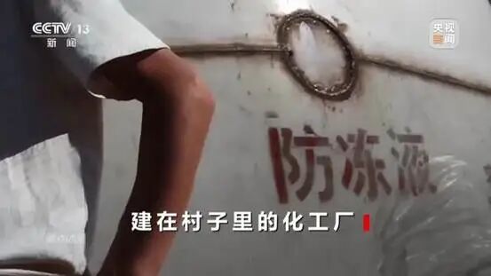

这些企业的核心生意,是从内蒙古、山西等地煤化工企业购入“甲醇副产”(又称粗醇、杂醇,属煤制甲醇精馏过程产生的废弃副产混合物,为危险化学品),在村内直接勾兑成不同热值的“烧火油”,销往各地餐饮门店、粮站作为燃料,形成了完整的产销链条。为逃避监管,企业还普遍将罐体标识伪装成“冷媒剂”“防冻液”等普通化工品名目,对外以“普货”“一般化工”名义经营。
罐体伪装成防冻液
央视画面:罐体标识伪装成“防冻液” 图源:央视新闻

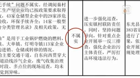

事实上,群众对此问题已多次投诉举报。2025 年 12 月,就有群众向中央生态环境保护督察组反映“秦村镇、大单镇、灯明寺镇上百家化工企业无手续,储罐存放化工危废,383 省道周边异味严重”,但当地官方最终回复为“不属实”。
举报回复:不属实
央视画面:当地对群众举报的回复 图源:央视新闻

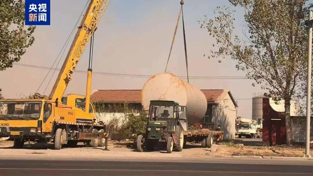

报道播出后,河北省安委办第一时间派出工作组连夜赶赴东光县,督促指导问题核查处置工作。沧州市迅速组织多部门组成联合调查组,连夜进驻开展提级调查,明确将坚决查处所有违法违规行为,对存在的问题全面彻底整改,对相关责任人依规依纪依法严肃追责问责。
10 月 19 日上午,东光县已启动村庄内违规危化品储存罐集中拆除工作。同时,沧州市已在全市范围内开展危化品领域安全隐患大排查,举一反三推进“打非治违”,全面提升化工行业规范化管理水平。
集中拆除现场
10 月 19 日,沧州开始集中拆除村庄内违规危化品储存罐 图源:央视新闻
