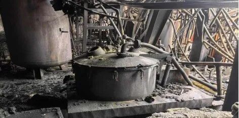

事故案例1:菏泽某化工企业“4·22”较大爆炸事故
2025年4月22日,菏泽某化工企业发生一起较大爆炸事故,造成3人死亡、3人受伤,直接经济损失1104.39 万元。
经调查认定,该事故是一起因企业非法生产危险化学品叠氮化钡,工艺技术不可靠、安全设施未设计、安全条件不具备、风险辨识不全面、安全培训走形式,刮铲离心机内叠氮化钡时操作不当,属地党委、政府和有关部门履职不力,造成的较大生产安全责任事故,且企业存在谎报情形。
事故直接原因:事故企业操作人员使用不锈钢工具刮铲附着在滤布上的叠氮化钡滤饼时,不锈钢工具与叠氮化钡滤饼撞击或摩擦引发叠氮化钡爆炸。

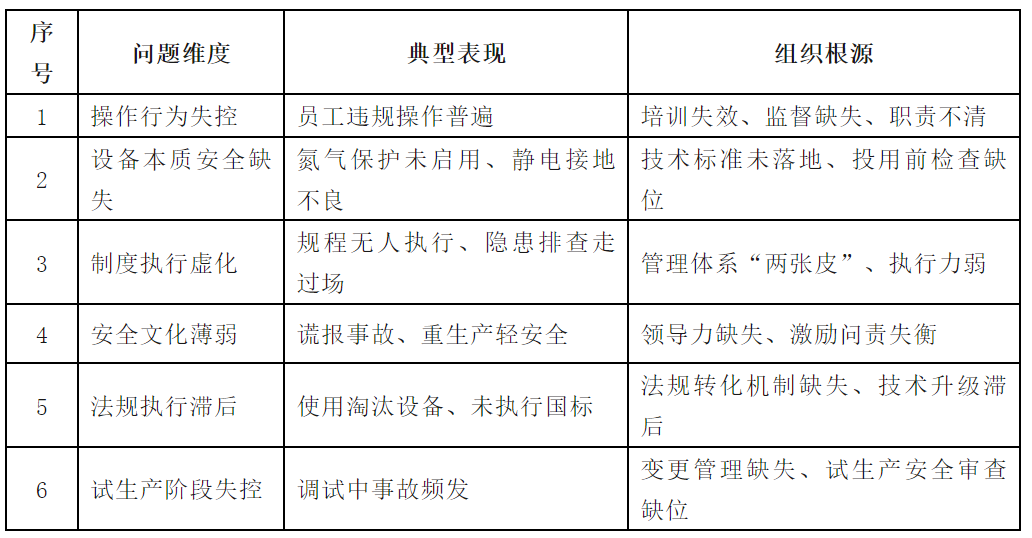

从组织角度对这10起离心机典型事故案例进行分析,需要跳出“操作工违规”的表象,深入审视企业在管理体系、组织文化、制度执行、资源配置和责任落实等方面的系统性缺陷。以下是基于组织视角的深度剖析:
(一)操作层级的失效:是“人的不安全行为”,更是“管理的失控”
现象:
  • 员工未开启氮气、使用不锈钢工具铲料、违规打开视窗
  • 操作规程被普遍违反,甚至出现“规程未明确谁开氮气”的低级漏洞
组织层面的问题:
  • 培训体系失效:安全培训流于形式,未真正让员工理解“为什么必须充氮”“静电如何产生”“爆炸的条件是什么”。
  • 规程可操作性差:规程内容复杂、职责不清、关键步骤未量化(如“氮气置换时间不足”缺乏明确标准)。
  • 监督机制缺失:管理层对操作过程“视而不见”,缺乏日常巡查、视频回看、行为观察等手段。
反思:
  • 组织不能将安全责任“甩锅”给一线员工。操作工的每一次违规,都是管理体系的“照妖镜”。
(二)管理体系的漏洞:制度“写在纸上”,未“落在现场”
现象:
  • 试生产阶段事故频发
  • 氮气管未接、氧含量监测未启用、设备未调试完成即投用
  • 离心机密封不严、滤布尺寸不符、静电接地不良
组织层面的问题:
  • 变更管理缺失:试生产、新设备调试、工艺调整未纳入变更管理流程,风险评估未做或走过场。
  • 设备投用前检查制度缺失:未建立设备启动前的安全确认清单(PSSR)。
  • 隐患排查流于表面:查出的问题多集中于“劳保穿戴”“记录填写”,对工艺安全、设备本质安全的隐患视而不见。
反思:
  • 组织需要用“流程”来管安全,而不是用“感觉”来管安全。每一次事故背后,都有一项制度没落地。
(三)组织文化的缺失:安全是“口号”,不是“信仰”
现象:
  • 谎报事故
  • 员工普遍违规,管理层“睁一只眼闭一只眼”
  • 安全培训“走过场”,考核“放水”
组织层面的问题:
  • 领导力缺失:管理层未真正把安全放在第一位,重生产、轻安全
  • 安全价值观未内化:员工不认为安全是自己的事,认为“管得太严耽误干活”
  • 激励与问责失衡:只罚不奖,员工“怕被罚”多于“想安全”,导致隐瞒、推诿、敷衍
反思:
  • 安全文化的核心是“人”。如果组织不能营造“人人讲安全、层层守底线”的氛围,再好的制度也会被“绕过去”。
(四)组织边界的模糊:职责不清、责任悬空
现象:
  • “操作规程未明确谁开启氮气”
  • 调试人员违规操作,无人监督
  • 属地政府、监管部门履职不力
组织层面的问题:
  • 岗位职责不清:谁操作、谁监督、谁确认、谁负责,界限模糊
  • 监管缺位:企业内部监督、外部监管都未能及时发现问题
  • 外包/调试人员管理薄弱:临时人员、调试人员未纳入统一安全管理体系
反思:
  • 安全责任必须“到岗到人”。组织要用制度划清边界,用流程明确责任,用监督闭环管理。
(五)组织对标准的漠视:法规“有”,但不“用”
现象:
  • 敞开式离心机仍在涉及易燃物料的场合使用
  • 未按GB19815要求设置氮气保护、氧含量监测、静电接地联锁
  • 未执行淘汰目录(安监总科技〔2015〕75号、应急厅〔2020〕38号)
组织层面的问题:
  • 法规转化机制缺失:外部法规未转化为内部制度
  • 标准执行无监督:即使有标准,也无人检查是否落实
  • 技术升级滞后:为节约成本,使用落后设备,拒绝自动化、密闭化改造
反思:
组织必须建立“法规—制度—执行—检查—改进”的闭环机制,不能等出了事才“补课”。
(六)从组织角度得出的系统性教训
