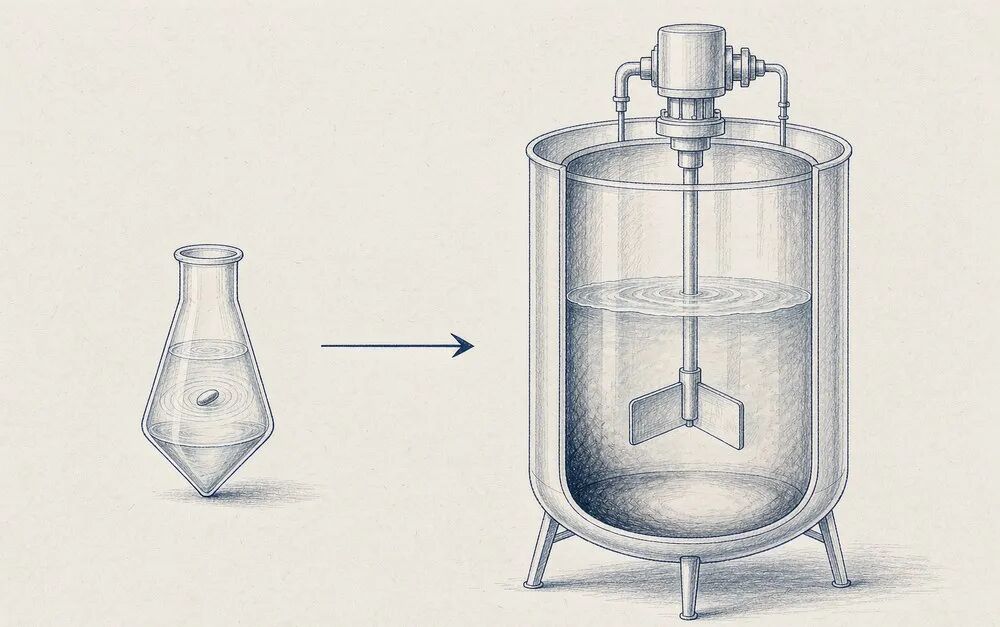

500mL烧瓶里,10分钟滴完硝酸,5℃控温,收率92%——这是一份漂亮的小试成绩单。同一个反应,按几何相似、同样的桨型、同样的线速度、同样的夹套温度,放大到500L搪瓷釜,结果是:混合时间从2秒变成15秒,局部硝酸浓度过高,生成8%的二硝基副产物,收率掉到78%,副产物包裹放热,釜内温度飙到18℃,紧急放料。
问题不在反应本身,而在于我们把"按比例放大"当成了"等比复制"。

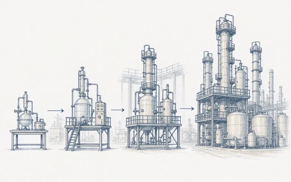

三级跳:实验室、小试、中试各交什么答卷
化工技术从实验室走到万吨装置,通常跳三级:
▪  实验室(克—百克级):验证反应可行、摸清机理、拿到关键指标(收率≥X、纯度≥Y)。回答"能不能做"。
▪  小试(0.1–10L,公斤级):锁定工艺参数窗口(温度±2℃、摩尔比、加料时间),建立质量与收率可重复≥3批的基础工艺包,同时初步评估放大风险(放热、气体、固废)。回答"怎么做"。
▪  中试(10–1000L,百公斤—吨级):在真实设备材质、搅拌、传热、DCS 条件下连续运行≥72h。回答"能不能天天做、稳做、便宜做"。
中试这一级最容易被压缩,也最容易埋雷。它要验证的东西是硬的:批次稳定性(一次合格率≥98%)、放大效应可控(杂质不变、结晶分离不堵离心)、安全环保数据完整(三废量、HAZOP、LOPA、SIL)、经济模型闭合(吨成本≤目标售价×40%)。

放大效应:为什么"看上去一样",结果却不一样
放大的核心矛盾只有一句:体积按 L³ 增长,面积按 L² 增长。单位体积分摊到的表面积变小,所有依赖表面积的功能——散热、传质——瞬间不够用。

▪  传热:500mL烧瓶放电热套里升降温很快;10m³ 反应釜,物料体积是实验室的2万倍,夹套换热面积可能只增加500倍。实验室1分钟能升到的温度,大釜里可能要几小时。更危险的是反应放热超过夹套移热能力 → 热量累积 → 飞温 → 爆炸。
▪  混合:磁子一转体系就均匀;大釜里搅拌桨再强也可能有死区,局部浓度过高导致副反应激增。

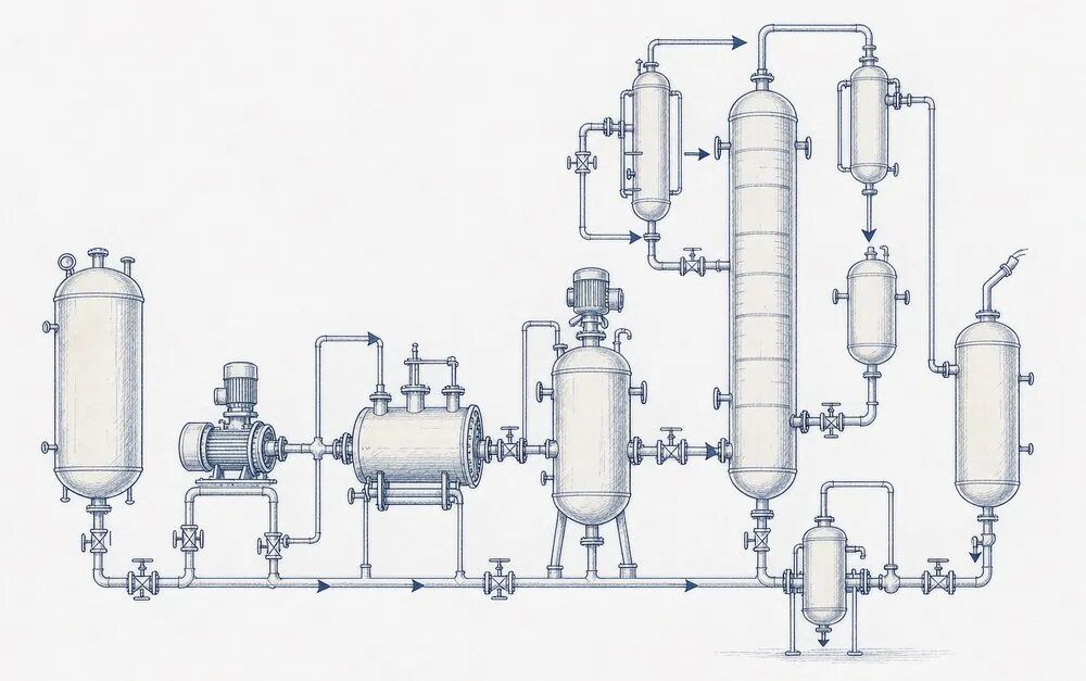

PFD 与物流数据表:地图和字典
PFD(工艺物料平衡图)只回答一件事:"做什么",而不是"如何精确控制"。它展示主要工艺设备及其连接关系、主要工艺物流、关键操作条件与物流数据。
设备代号
T 塔 P 泵 E 换热器 R 反应器 V 容器 C 压缩机/风机 F 工业炉 B 锅炉 S 火炬/烟囱 M 其他机械(过滤、粉碎) L 起重输送 W 称量 D 干燥器 X 特殊设备 G 驱动机
绘图规范
布局从左到右遵循工艺流程;避免管线交叉;全图统一符号、字体、标注风格;图例必须有;标题栏含项目名称、图号、版本、设计阶段、设计者、审核者、日期。
设备画法要点:PFD 中设备用细实线简画,不画基础和管口;多台并联可只画一台并标 A/B;静设备置上图、动设备置下图;容器和压缩机在图上方标"名称 + 位号",泵和换热器仅旁标位号;塔加标板数/填料段,换热器标负荷,容器标直径 × 切线长。
物流画法:物流编号用菱形框三位阿拉伯数字(首位为工段号),流向用带箭头实线;界区进出画圈箭,图际衔接画方框。除压力变化或关键阀门外不画阀。关键物流旁标温度、压力,其余组成、流量进独立物料平衡表。

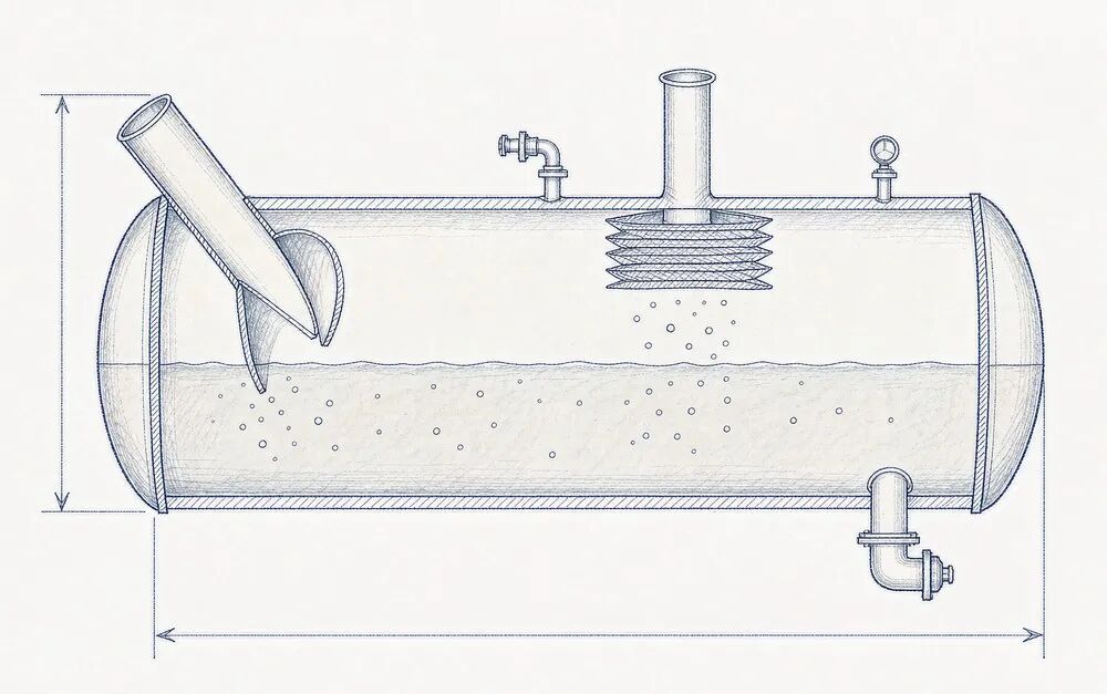

气液分离器
▪  立式气液分离器不设固定长径比:先按允许气速定径,再按 5 分钟液体停留时间推高,高径比≤6;顶部一律设丝网除沫器。
▪  卧式气液分离器长径比推荐2.5~6.0,常用经验值3:1。
容器通用配置:顶部设放空口,底部设放净口和公用工程口(吹扫、置换);压力容器设安全附件口,常压缓冲罐宜设溢流口;气液分离罐按需设除沫器;底部连接泵时设破涡器;初次设计的装置建议留备用口。
一个容易被忽略的规范细节(GB 50160):可燃液体容器内可能存在空气时,入口管应从容器下部接入;必须从上部接入时,宜延伸至容器底部 200 mm 处。插入管线记得开防虹吸孔。

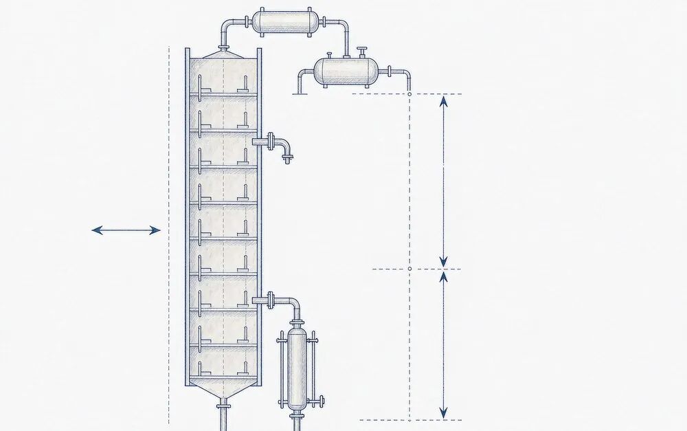

精馏塔:选型、塔径、塔高
先选塔型
优先选填料塔:分离精度要求高且物系清洁;要求低压降;含腐蚀性物料(可用陶瓷、塑料等非金属材质);易发泡物系;危险物料要求存量尽量少。
优先选板式塔:操作弹性大;气液比大;物系不干净;内部需设换热元件、多股进料或侧线采出;高压系统。
两个都行时,主要看经济性,其次看设计和用户的使用经验。补几条硬指标:
▪  塔径800mm 以下优先填料塔,800mm 以上优先板式塔(经济性)。
▪  真空操作(<101.3kPa)优先填料塔;中高压(>405.3kPa)优先板式塔。
▪  大直径塔(>0.9~1.5m)板式塔经济性更优;小直径(<0.8~0.9m)填料塔。
▪  板效率推算比填料等板高度(HETP)推算更可靠;大直径塔板式塔设计更成熟(填料塔难点在液体分布)。
填料怎么选
核心口诀:真空低压选规整,易堵腐蚀选散堆;高纯高效选丝网,通用经济选环鞍。
▪  比表面积 a:越高,理论传质效率越高。
▪  空隙率 ε:越高,通量越大、压降越低。
▪  填料因子 φ = a/ε³:综合衡量效率与通量,φ 越小综合性能越优。规整填料 φ≈40~100m⁻¹。
▪  HETP:规整填料通常0.2~0.5m,散装填料0.4~0.8m。
Y型(45°倾角)波纹更陡,气液路径长、转折多,横向混合和湍动强,效率高;X型(30°倾角)通道更通畅,通量大、压降低,但单位高度效率略低。
▪  需要极限高真空 → 大水力直径、低倾角(如 250X),追最低压降。
▪  需要高纯度、难分离 → 小水力直径、高倾角(如 350Y、500Y、BX),追最高效率。
▪  一般工业分离 → 均衡型250Y。
最终校验:
▪  液泛校验:操作气速低于泛点气速的70~80%(易起泡物系取50~60%)。
▪  压降校验:真空塔单位压降宜<1kPa/m,高压塔可适当放宽。经验上真空塔追求<15mmH₂O/m,优选<5mmH₂O/m(1mmH₂O≈9.81Pa)。
▪  效率校验:核算HETP或HTU,确认填料高度满足分离要求。
▪  塔径需大于散堆填料尺寸的8倍(小塔≥10 倍),避免壁效应。
两条工程经验:理论塔板数一律放大3倍等于实际塔板数;常规分离常用 BX500或CY700。
板式塔:塔径
用模拟软件求塔径时,泛点率一般液体取0.7~0.8,易起泡液体取0.5~0.6。计算得到的塔径需圆整,标准直径为0.4、0.5、0.6、0.7、0.8、1.0、1.2、1.4、1.6、1.8、2.0m……圆整后要重新核算实际气速和泛点率。
板式塔:塔高
塔体高度 = 有效高 + 顶部空间 + 底部空间 + 裙座高度。
▪  顶部空间:一般取1.2~1.5m。
▪  底部空间:储液量停留3~5min,保证塔底料液不被排完;塔底液面距最下层塔板1~2m。
▪  人孔:D≥1000mm 时,每隔6~8层塔板设一个人孔;人孔直径一般450~600mm,设人孔处的板间距≥600mm。
板上构件的关键尺寸
▪  降液管截面积 Ad/AT=0.06~0.12。过大则传质区小、能力和板效率降低;过小则气泡夹带、引起降液管液泛。
▪  底隙hb:应小于堰高hw,通常30~40mm;液体流经底隙流速ub=0.07~0.25m/s。
▪  堰高hw:常压/加压塔50~80mm,减压塔25mm。过小则相际传质面积小;过大则塔板阻力大、效率低。
▪  板上液层高度hL:常压50~100mm。
▪  筛孔直径d0:3~8mm(常用3、3.5、6、8mm);孔中心距t= (3~4)d0(常压);开孔率常压通常0.10~0.14,正三角形排列。
▪  浮阀:孔径d0=39mm,正三角形或等腰三角形排列,孔中心距 75/100/125mm;适宜阀孔气速常压塔3~7m/s,减压塔>10m/s。
▪  液流型式:单流型、U形流型、双流型、阶梯流型,按塔径和流量选。
▪  塔盘分块:塔径>800mm 可采用分块。800—1200mm 分3块,1400—1600mm分4块,1800—2000mm 分5块,2200—2400mm分6块。
