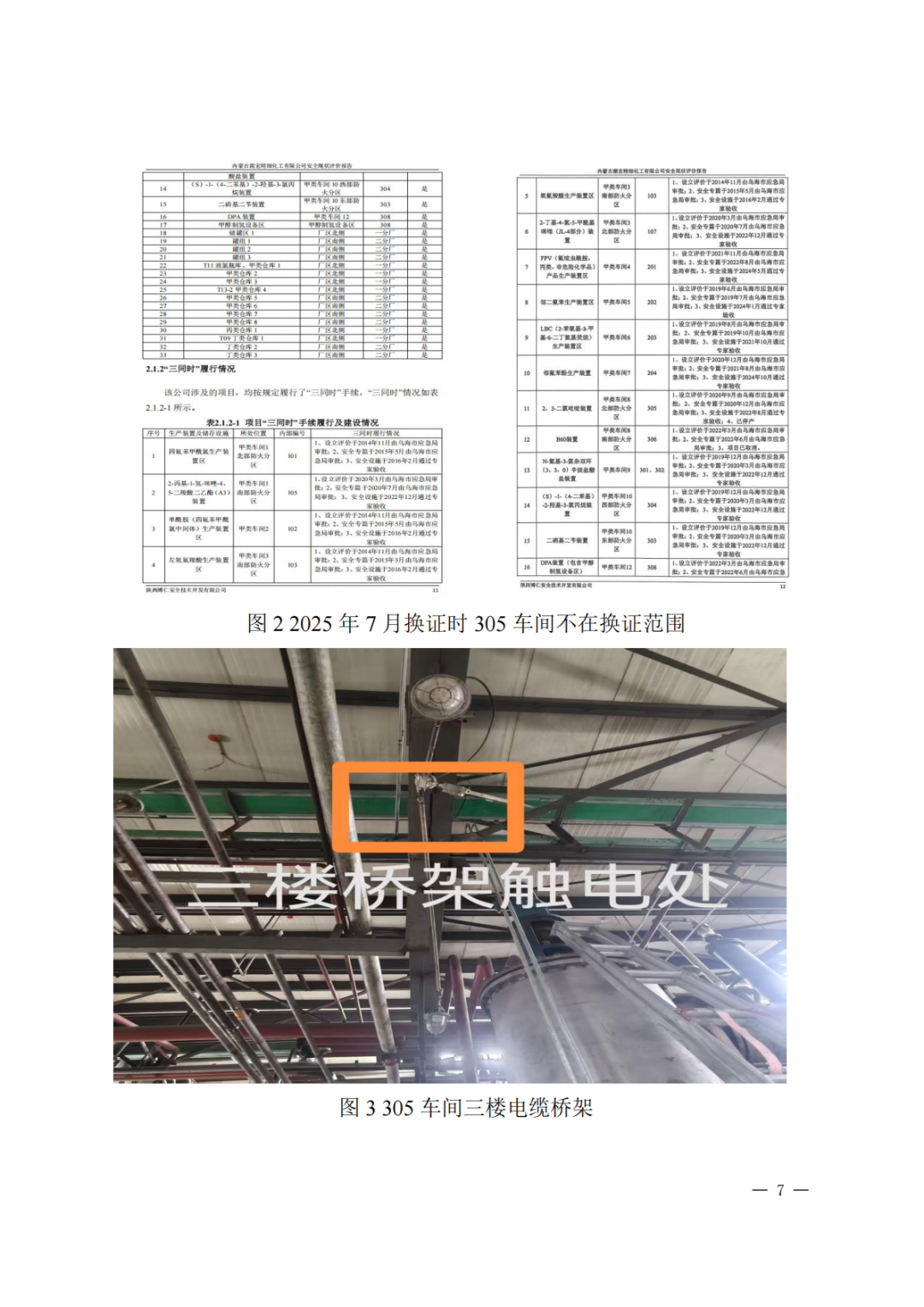

2026年7月16日14时50分,位于乌海市乌达区一精细化工企业长期停产2000吨/年2,3-二氯吡啶装置(305车间)发生一起触电事故,事故造成1人死亡,直接经济损失163.004万元。
01
事故直接原因

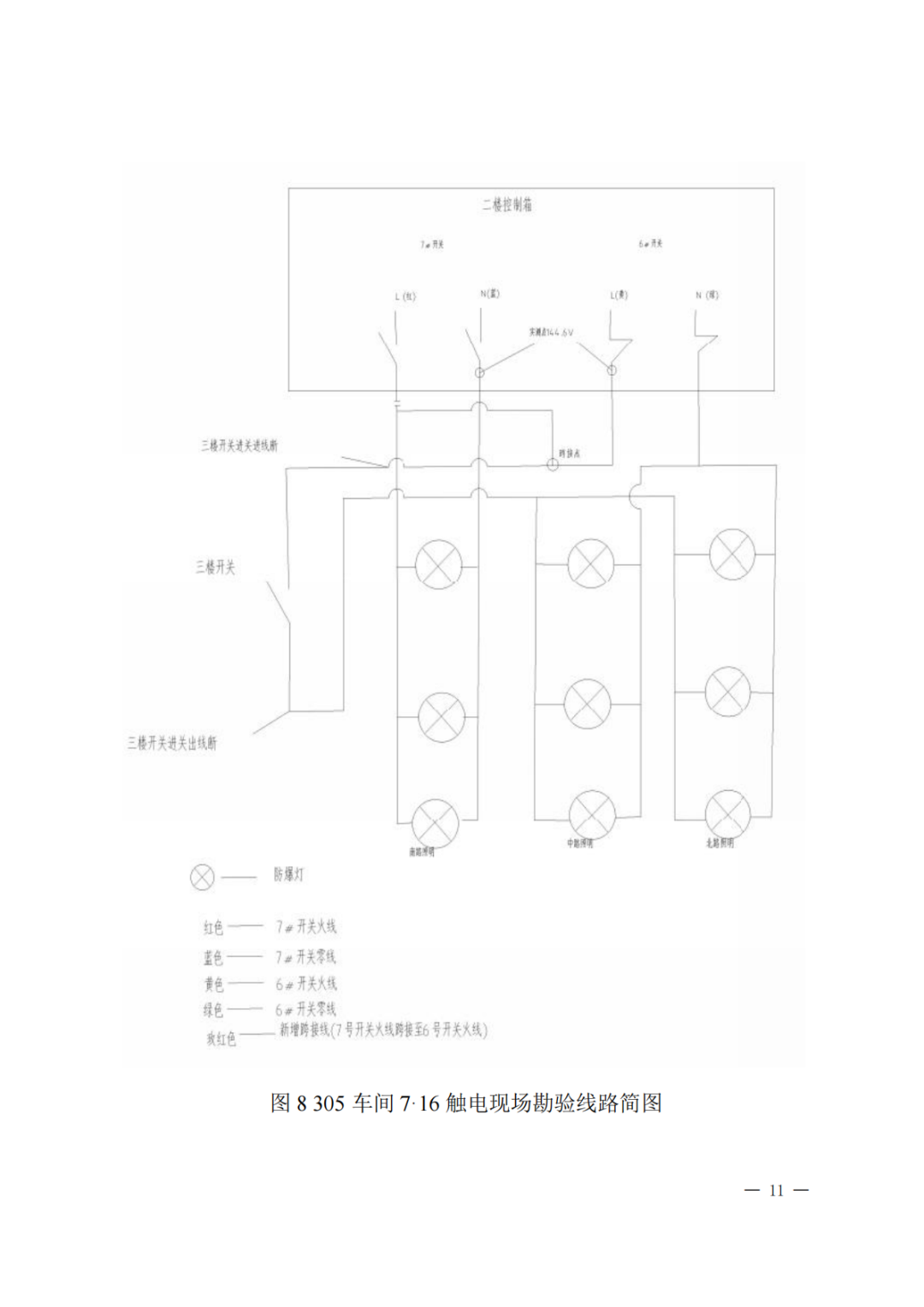

低压电工班长费某县在未切断检修回路电源情况下,违规带电跨接改造线路,将7号开关火线跨接至三楼照明开关进线端,使南路照明回路零线带电,导致其在检查线路过程中触碰带电零线致死,是本起事故发生的直接原因。
