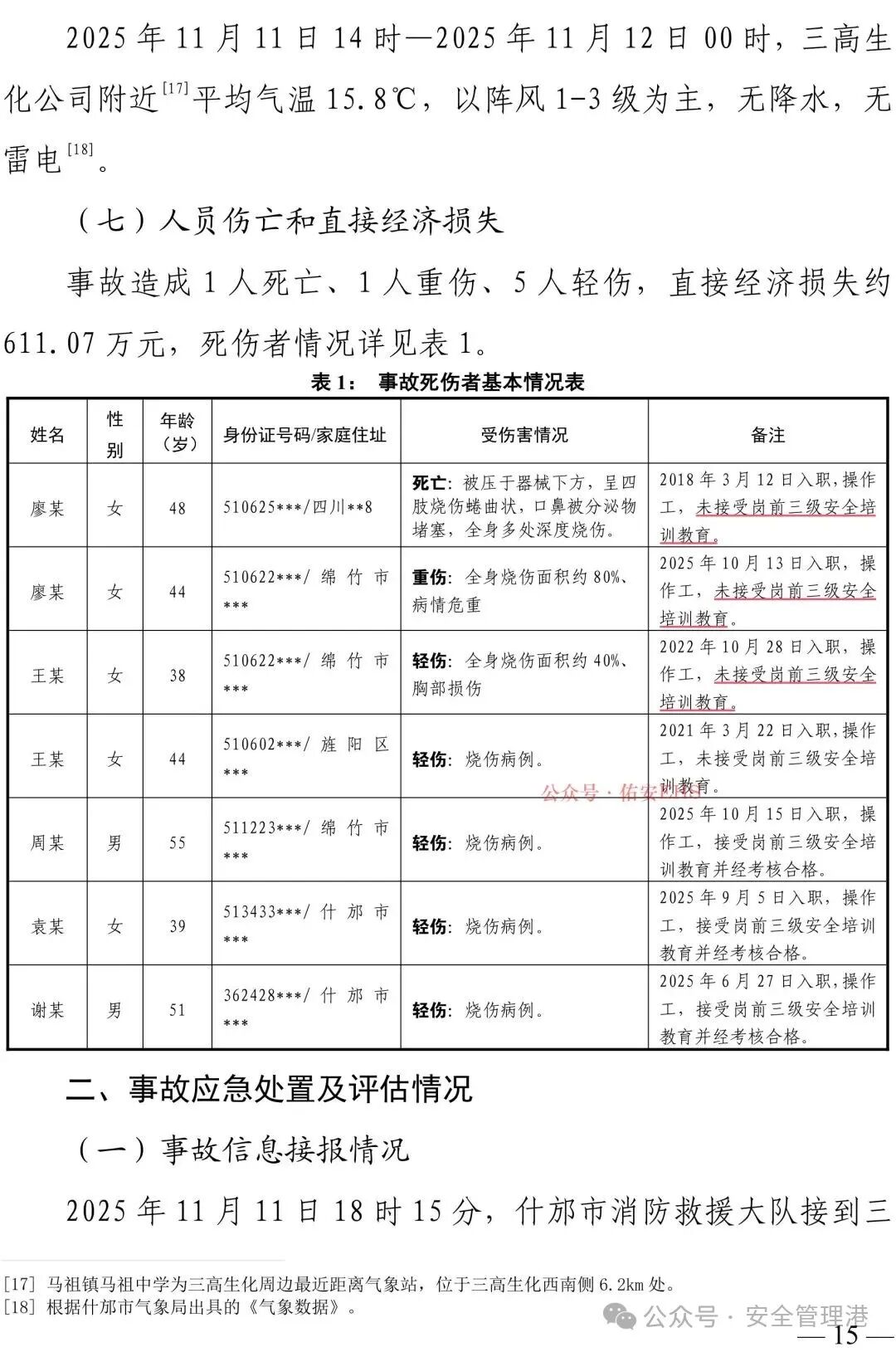

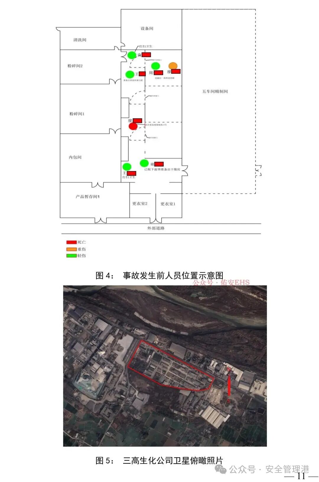

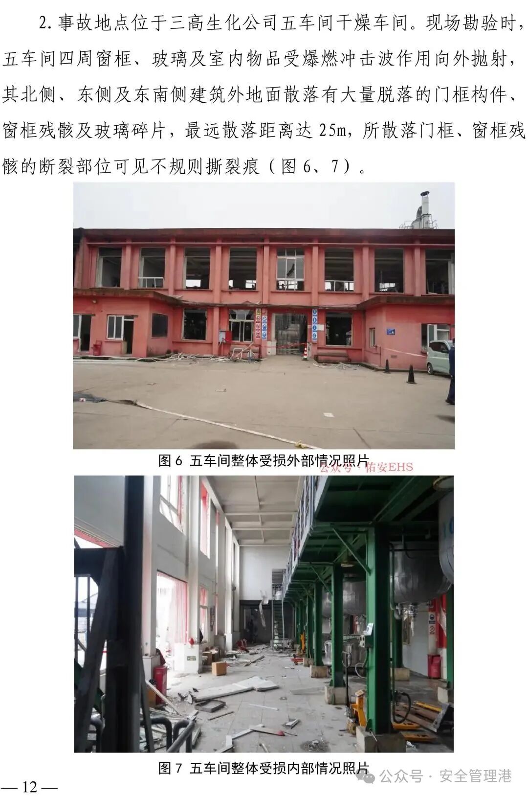

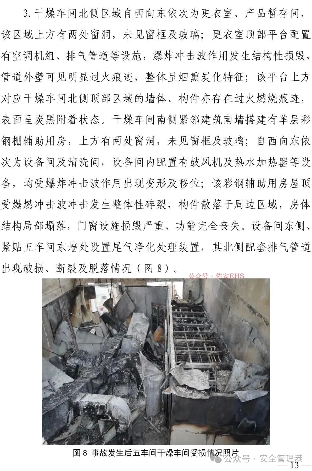

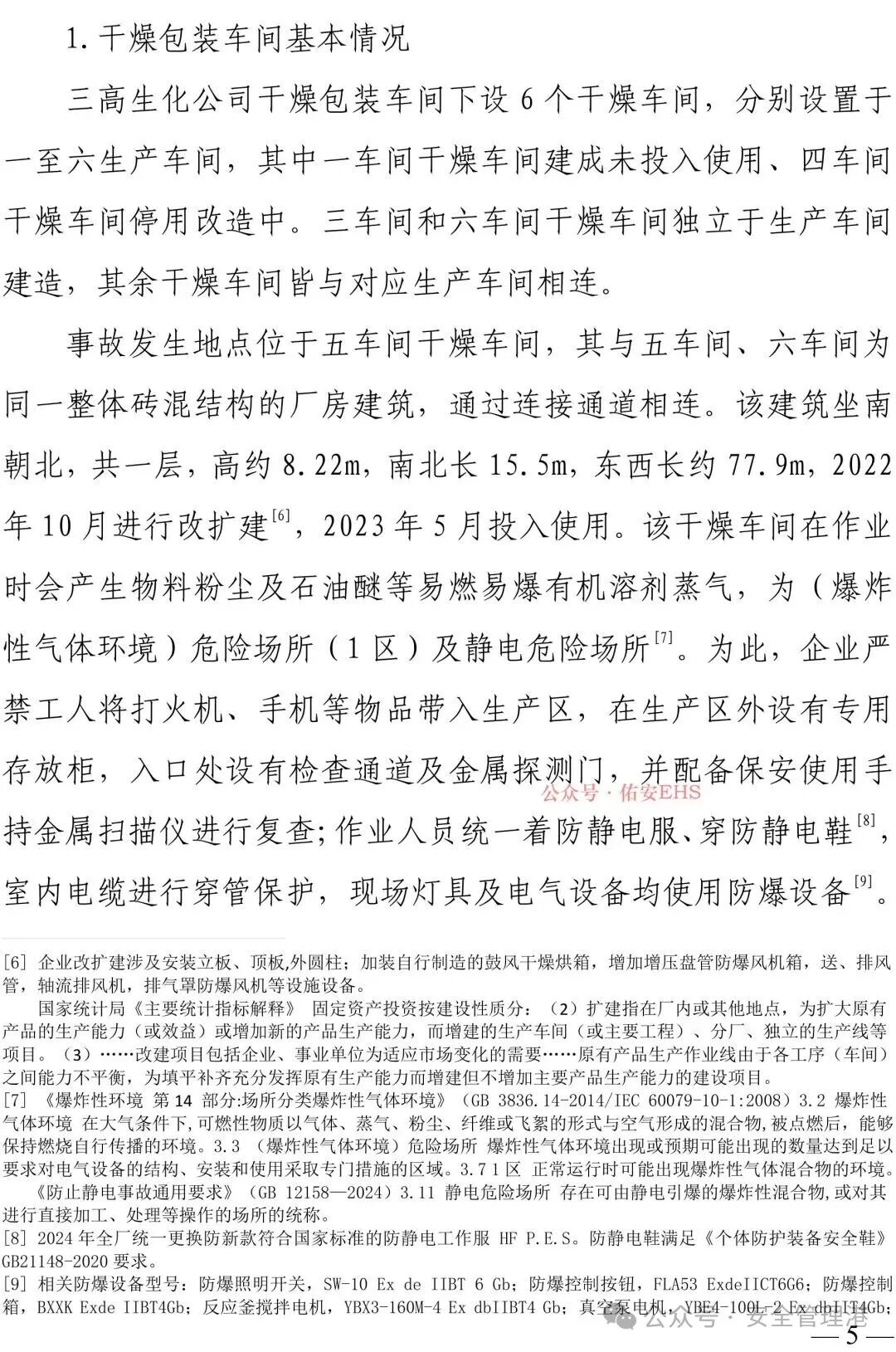

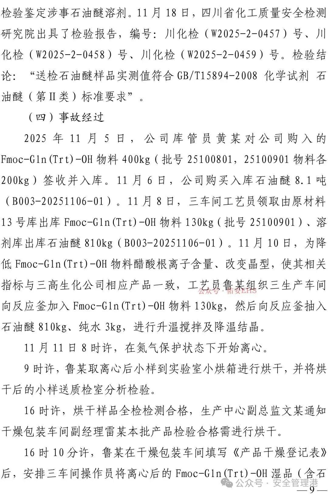

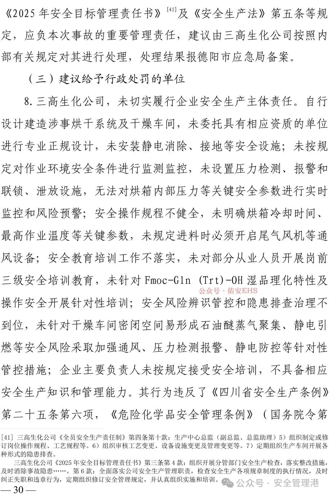

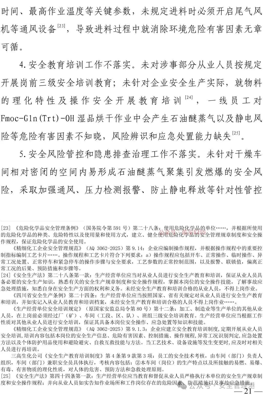

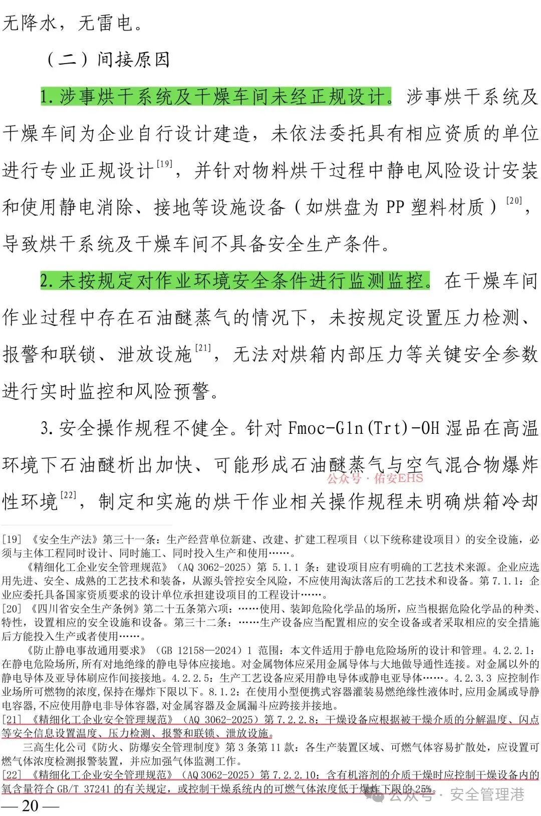

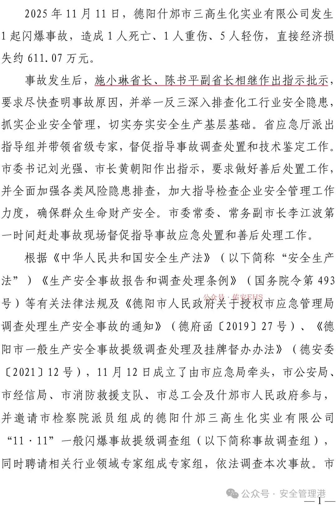

2025年11月11日,德阳什邡市三高生化实业有限公司发生1起闪爆事故,造成1人死亡、1人重伤、5人轻伤,直接经济损失约611.07万元。
二:直接原因

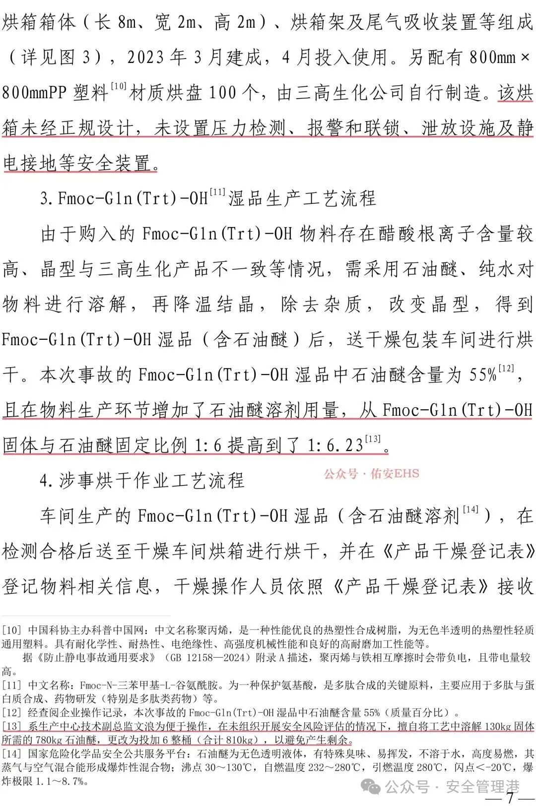

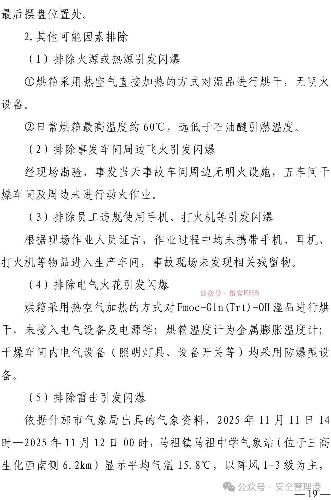

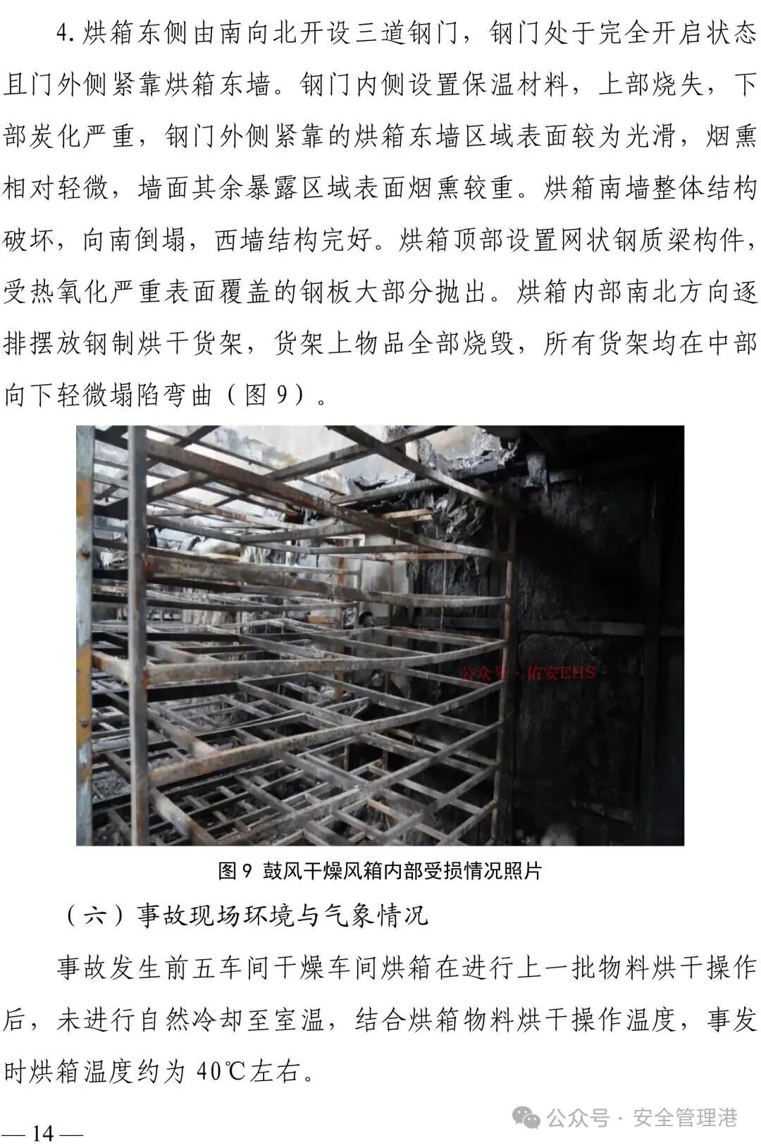

干燥包装车间操作工廖某与周某在使用PP塑料材质烘盘将纯化后的Fmoc-Gln(Trt)-OH湿品(含石油醚溶剂)装料并放置烘箱时,在烘箱内较高温度且干燥的环境中产生静电引发石油醚蒸气与空气的混合物闪爆,进一步引燃烘箱及干燥车间内的保温板、塑料烘盘、Fmoc-Gln(Trt)-0H等可燃物燃烧。
