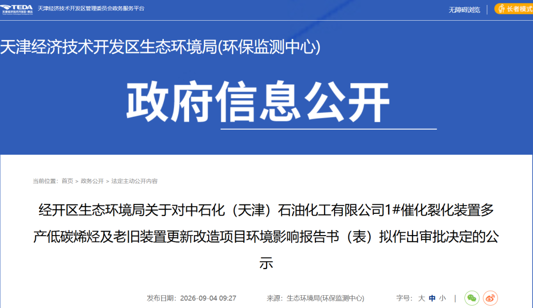

9月4日,天津经开区生态环境局关于对中石化(天津)石油化工有限公司1#催化裂化装置多产低碳烯烃及老旧装置更新改造项目环境影响报告书(表)拟作出审批决定的公示。
