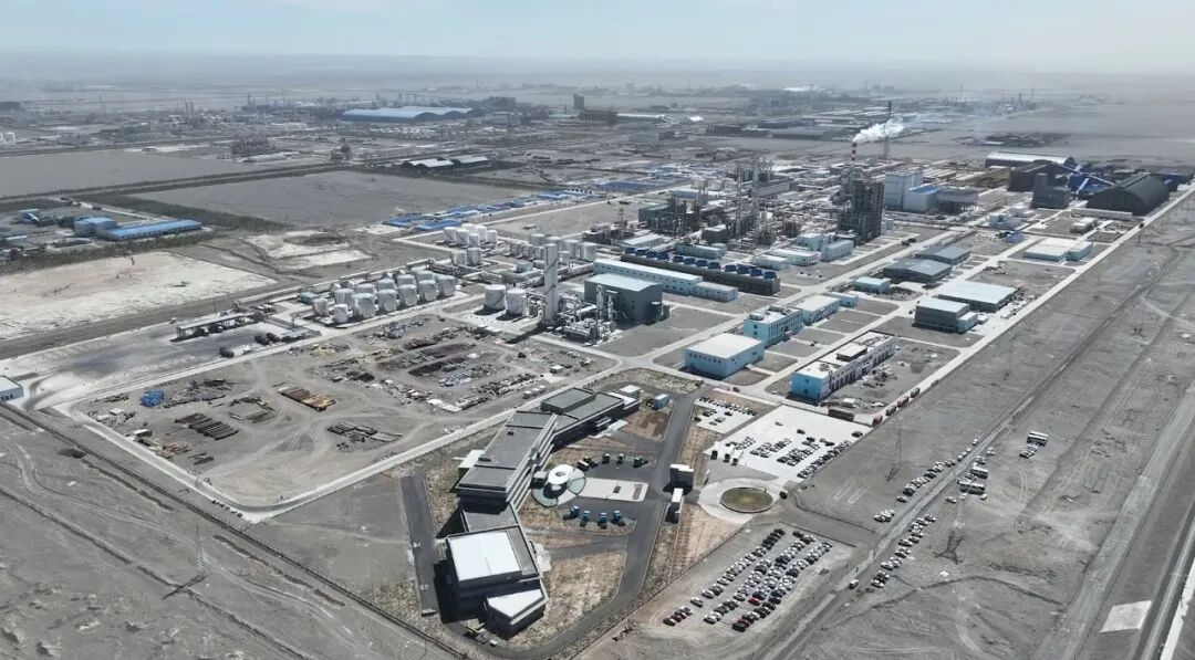

近日,新疆煤化工领域迎来重要节点。在伊吾工业园区淖毛湖煤化工循环经济产业园内,新疆宣东能源有限公司总投资150亿元的综合高效循环利用产业项目已进入稳定生产阶段。该项目涵盖每年1000万吨煤炭分级分质清洁高效利用、每年50万吨危废煤焦油提质改造及配套每小时10万立方米煤气化制氢等关键工程,2024年试生产,计划2026年闭环运行。

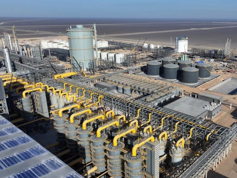

从技术路线看,宣东能源煤制氢部分采用SE水煤浆气化技术。该技术由华东理工大学与中国石化联合攻关,核心在于双浆双氧喷嘴设计。喷嘴四通道由内至外分别为氧、浆、氧、浆,最外侧水煤浆作为冷却介质强化自冷却保护,解决了喷嘴易烧蚀的行业难题,使用寿命可达一年以上。同时,基于气化炉内流场调控,以平推流结构优化颗粒停留时间分布,碳转化率大于99%,细灰与粗灰比例降至2:8,灰渣残碳约20%。经耐硫变换、低温甲醇洗和PSA制氢等环节后,氢气纯度满足后续加氢需求。公司拥有自主知识产权的煤焦油全馏分加氢技术,经院士专家组鉴定为国际领先水平,已获授权专利58项(含发明专利10项),并获自治区科技进步奖一等奖。
同一天,在巴里坤县三塘湖工业园区,新疆嘉国伟业新能源有限公司600万吨低阶煤分级分质利用及60万吨煤焦油加氢项目进入试生产阶段。该项目是自治区“十四五”重点建设项目,总投资65.8亿元,2024年7月动工,今年7月点火试车。技术层面,嘉国伟业采用西南化工研究院研发的“梯级热解+多联产”技术,以低阶煤为原料,经热解转化为兰炭、煤焦油和荒煤气。其中煤焦油加氢生成柴油、石脑油,荒煤气提取LNG和氢气,副产煤沥青则用于锂电池负极材料原料。项目建成后可年产提质煤180万吨、汽油20万吨、柴油30万吨、LNG 8万吨、煤沥青3万吨。
