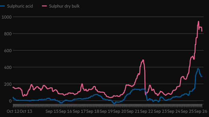

近日,随着全球工业硫磺供应日益紧张,一场围绕这一稀缺资源的争夺战正愈演愈烈。今年多数时间里,霍尔木兹海峡运输持续受阻,导致硫磺供应严重短缺,价格已飙升至冲突前水平的近10倍,逼近每吨1000美元,通常为100至200美元。

全球硫磺是油气加工的副产品,产量不取决于硫磺自己,取决于炼油厂和天然气厂开多少工。中东占全球产量30%、贸易量45%,是最大的出口方。
2月底中东冲突升级,霍尔木兹海峡通行受阻。这条海峡扛着全球56%的海运硫磺。船出不来,货就断了。
中国1—6月硫磺进口仅226万吨,同比暴跌57.7%。港口库存一度跌到75万吨,近十年最低。
