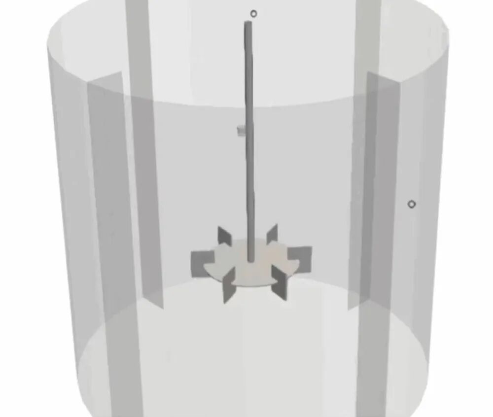

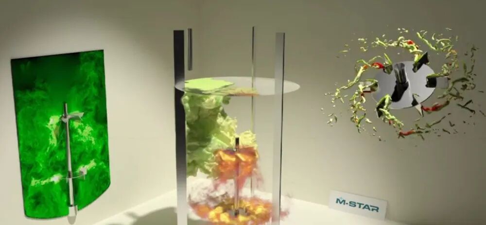

搅拌反应器的流场渲染云图

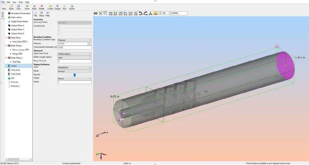

M-STAR允许用户导入低质量或不完美的几何文件,不必陷入CAD形状修复和复杂几何体网格划分。

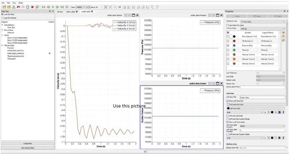

它提供简单图形界面,用户可在几分钟处理时间后开始可视化模拟。配合集成后处理套件,还能在求解器生成数据的同时实时分析。
一句话:把时间花在物理和问题上,而不是花在3D模型处理和网格上。
3D模型的导入与设置
M-STAR 自带的桨叶模型和罐体模型,反应釜建模简便

流场信息数据实时反馈
M-STAR CFD耦合DEM模型的双曲面搅拌模拟

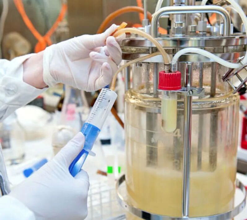

辉瑞用M-STAR建立数字孪生,在计算机上做“实验室实验”。
技术路线包括:
▪模拟两相搅拌罐生物反应器内的流体流动和传输;
▪研究Ambr® 15微生物反应器在多种操作条件下的表现;
▪分解气体向流体的传递:分别来自自由表面和单独喷入气泡的贡献;
▪识别每个气泡周围传质系数对局部流体力学条件的敏感性。

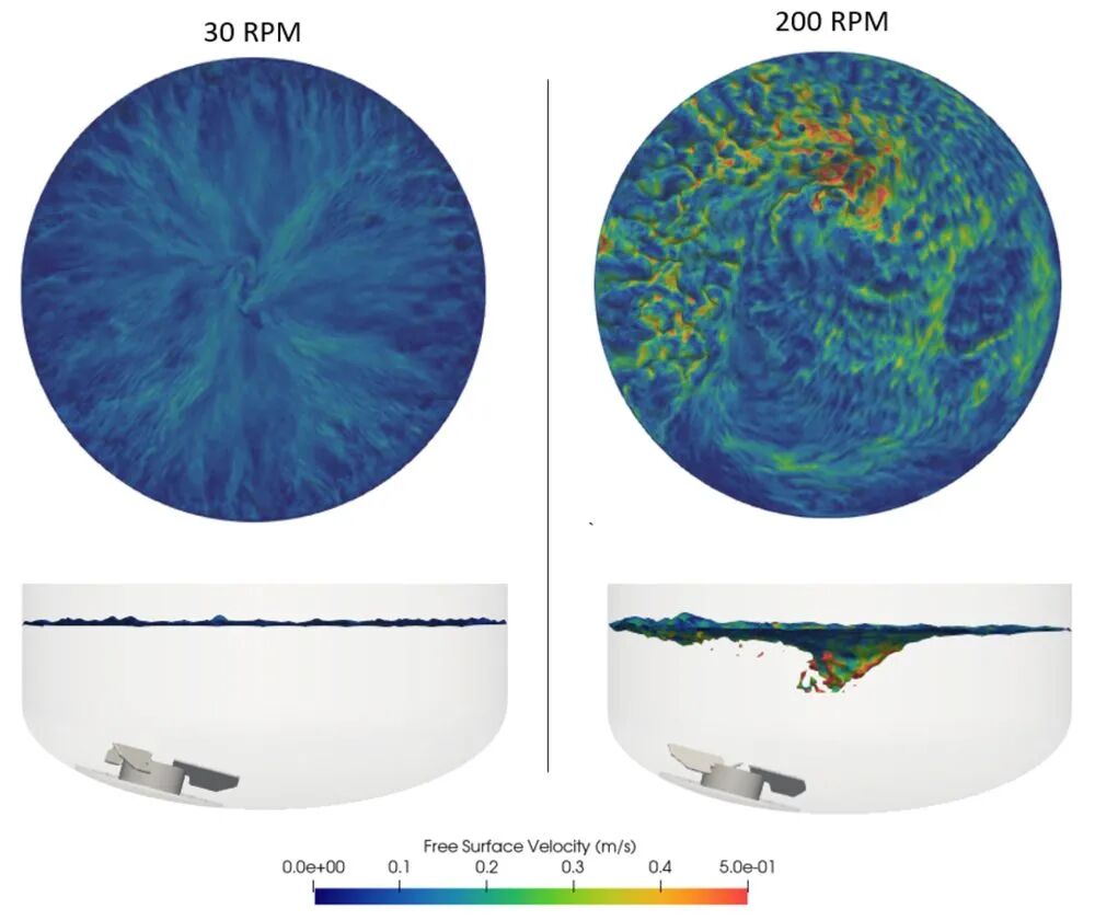

流场云图及数据
M-STAR反应器速度云图动画和混合效果动画
