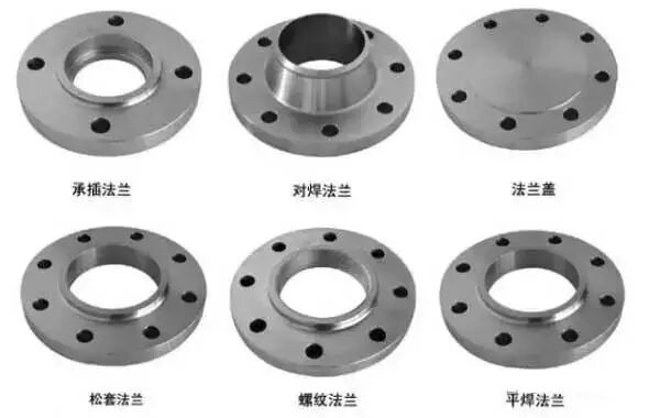

法兰的分类
1、按化工行业标准来分,法兰为:
板式平焊法兰(PL)    带颈平焊法兰(SO)    带颈对焊法兰(WN)    整体法兰(IF)
承插焊法兰(SW)    螺纹法兰(Th)
对焊环松套法兰(PJ/SE)    法兰盖(BL)    平焊环松套法兰(PJ/PJ)    衬里法兰盖(BL(s))
2、按石化(SH)行业标准来分,法兰分为:
螺纹法兰(PL)    对焊法兰(WN)
平焊法兰(SO)    承插焊法兰(SW)
松套法兰(LJ)    法兰盖(不表注)
3、按机械(JB)行业标准来分,法兰分为:
整体法兰    对焊法兰    板式平焊法兰
对焊环板式松套法兰    平焊环板式松套法兰    翻边环板式松套法兰    法兰盖
4、按国家(GB)标准来分,法兰分为:
整体法兰    螺纹法兰    对焊法兰
带颈平焊法兰    带颈承插焊法兰
对焊环带颈松套法兰    板式平焊法兰    对焊环板式松套法兰    平焊环板式松套法兰
翻边环板式松套法兰    法兰盖
5、按照连接方式法兰连接种类来分,法兰分为:
板式平焊法兰、带颈平焊法兰、带颈对焊法兰、承插焊法兰、螺纹法兰、法兰盖、带颈对焊环松套法兰、平焊环松套法兰、环槽面法兰及法兰盖、大直径平板法兰、大直径高颈法兰、八字盲板、对焊环松套法兰等。
6、按所联接的部件可分为容器法兰及管法兰。
7、按结构型式分,有整体法兰、螺纹法兰、平焊法兰对焊法兰、活套(松套、活舌)法兰和法兰盖。

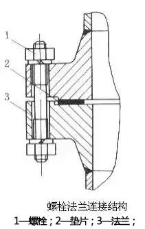

法兰连接的形式

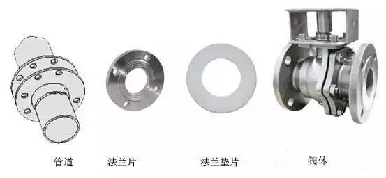

法兰连接(flange,joint):由一对法兰、一个垫片及若干个螺栓螺母组成。法兰联接是一种可拆联接。
原理:垫片放在两法兰密封面之间,拧紧螺母后,垫片表面上的比压达到一定数值后产生变形,并填满密封面上凹凸不平处,使联接严密不漏。
性能:较好的强度和密封性,结构简单,成本低廉,可多次重复拆卸,应用较广 。
失效形式:主要表现为泄漏,泄漏量控制在工艺和环境允许的范围内。

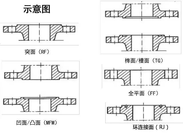

法兰的密封形式
一、法兰封面形式包括
密封面形式    代号
平面    FF
突面    RF
凹凸面    凸面    MFM    M
凹面    FM
榫槽面    榫面    TG    T
槽面    G
环连接面    RJ
