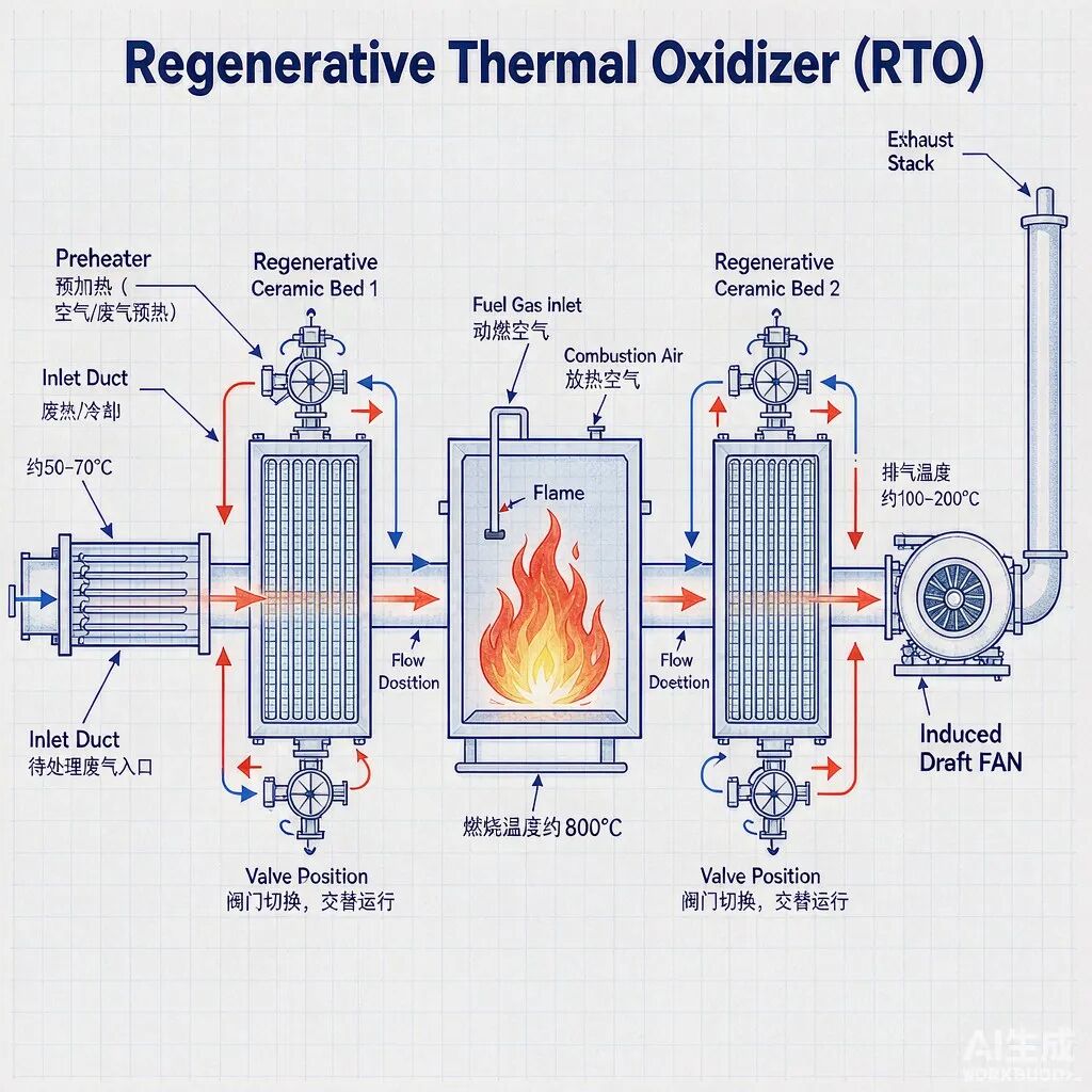

RTO 蓄热式焚烧炉原理示意RTO 蓄热式焚烧炉原理示意
先说清楚一个边界:这套软件是稳态求解器,没有 RTO / 蓄热床专用单元。所以 AI 要做的是"等效建模"——把蓄热床映射成换热器、把燃烧室映射成绝热转化反应器、把引风机映射成压缩机,再用一个 Recycle 回路把"高温净化气回收热量去预热废气"这件事闭环起来。
计算在软件里真实求解并收敛:蓄热换热器把废气从 25℃ 预热到约 632℃,燃烧室绝热氧化到约 745℃(甲苯转化率 99%),高温净化气再回收热量降到约 152℃,引风机升压后从烟囱排出约 157℃。Recycle 回路收敛,最大相对误差 4.2×10⁻⁴。
