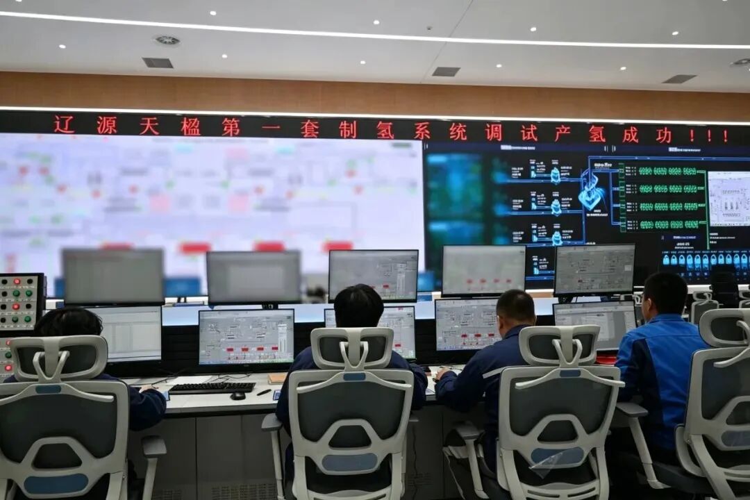

在中央控制室,工作人员盯着屏幕上的运行参数。第一套制氢系统已完成调试并实现产氢。各车间内,技术人员对管道、阀门、仪表逐项巡检调校。制氢厂房内共配置4条产氢生产线,目前处于同步调试阶段。甲醇合成装置动静设备安装已全面完成,正在开展管线贯通及压力测试。氢气球罐区部分储罐已安装交付,用于氢气储存和负荷缓冲,平抑风电波动带来的影响。
