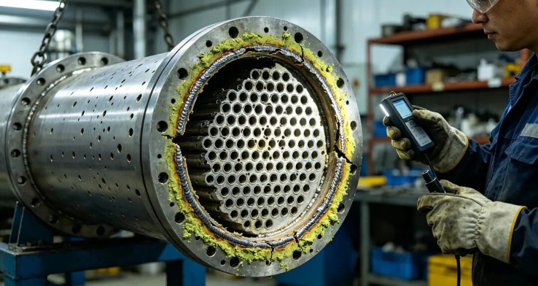

抢修人员拆开设备,换热器管束大面积点蚀穿孔,焊缝位置腐蚀开裂。这套造价260万的特种合金换热器,正式投产才8个月

第三方机构拆解失效换热器,做腐蚀形貌、材质化验、介质组分复核。给出核心结论:
管束失效形式为氯离子点蚀。常规工况下所选材料可以满足使用;但间歇生产过程中氯离子富集,局部腐蚀条件远超数据表写明的设计条件,材料耐蚀能力不足,最终穿孔泄漏。
